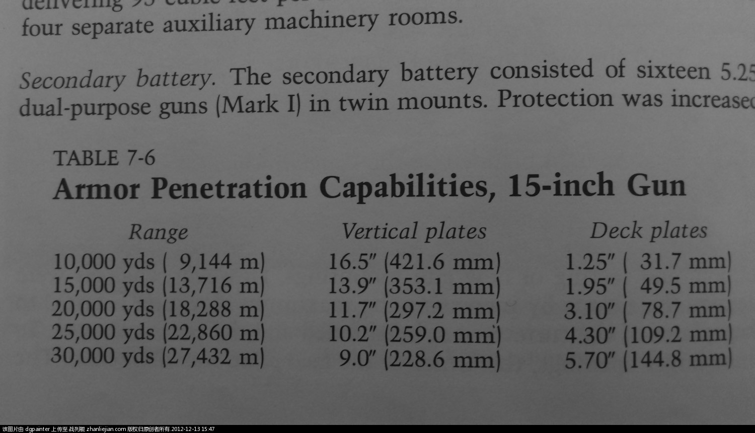

发表于 2012-12-13 15:45 | 显示全部楼层
Zichuan 发表于 2012-12-13 05:26
这张表根本就没在British battleships of wwii上出现过。
灰色那表格是从你上传的图片资料中截取的,只因原图太大不方便上传。
原图如下:
【这个ID已经被系统回收了】

发表于 2012-12-14 23:53 | 显示全部楼层
Zichuan 发表于 2012-12-14 06:46
这张图来自于allied battleship of wwii,也就是你在191楼发的NW的reference。
不过,首先这张图并没有说 ...
英制Mark I主炮在二战中使用的炮弹无论是APC还是HE其重量均为879kg,所以这根本就不是个问题。
【这个ID已经被系统回收了】
